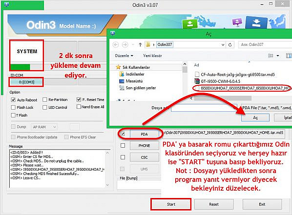

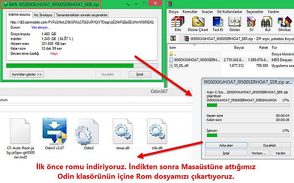

Odin programını rardan çıkarıyoruz ve simgesinden programı açıyoruz. Bu arada rom dosyamız hazırda bulunmalı ve telefon "DOWNLOAD MODE" da iken pcye bağlı olmak durumundadır.
İşlemlere başlamadan önce bir üstteki anlatımda olan Wipe işlemlerini gerçekleştiriniz.
Şimdi kuruluma geçelim. Telefonu Download Mode ' a alıyoruz. ( Cihaz kapalı iken Ses Kısma + Menü + Power tuşlarına basılı tutun Yeşil ekran gelince Ses Açmaya bir kere basın ve alttaki ekrana ulaşın. )
Bu durumda bilgisayara bağlayınız.
Yüklemeye başladıktan sonra telefonda mavi çubuk çıkacak ve ilerlemeyi oradan görebilirsiniz.
Bundan sonra telefon otomatik olarak yeniden başlayıp , açılacaktır bekleyiniz SAMSUNG yazısı 1.5 dakika ekranda kalacak ve sonra açılış ekranı bizi karşılayacak.
