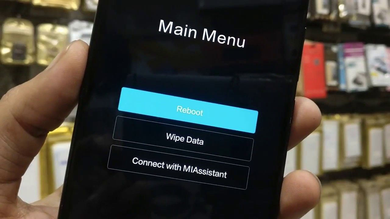

Cihazı Mi Assistant moduna alın buraya Dikkat edin Mi Assistant Fastboot modu değildir. Fastboot ile karıştırmayın Recoveryden ulaşabilirsiniz.
Mi Assistant Moduna aldıktan sonra Mi Flash Pro ile cihaz ile iletişime geçin. Recovey Moddan yazılım yükle yapın. Sizden dosya isteyecektir. İndirdiğimiz Rom dosyasını göstermeniz gerekiyor. İşlem Bittikten sonra cihazı resetleyin işlem bu kadar.
