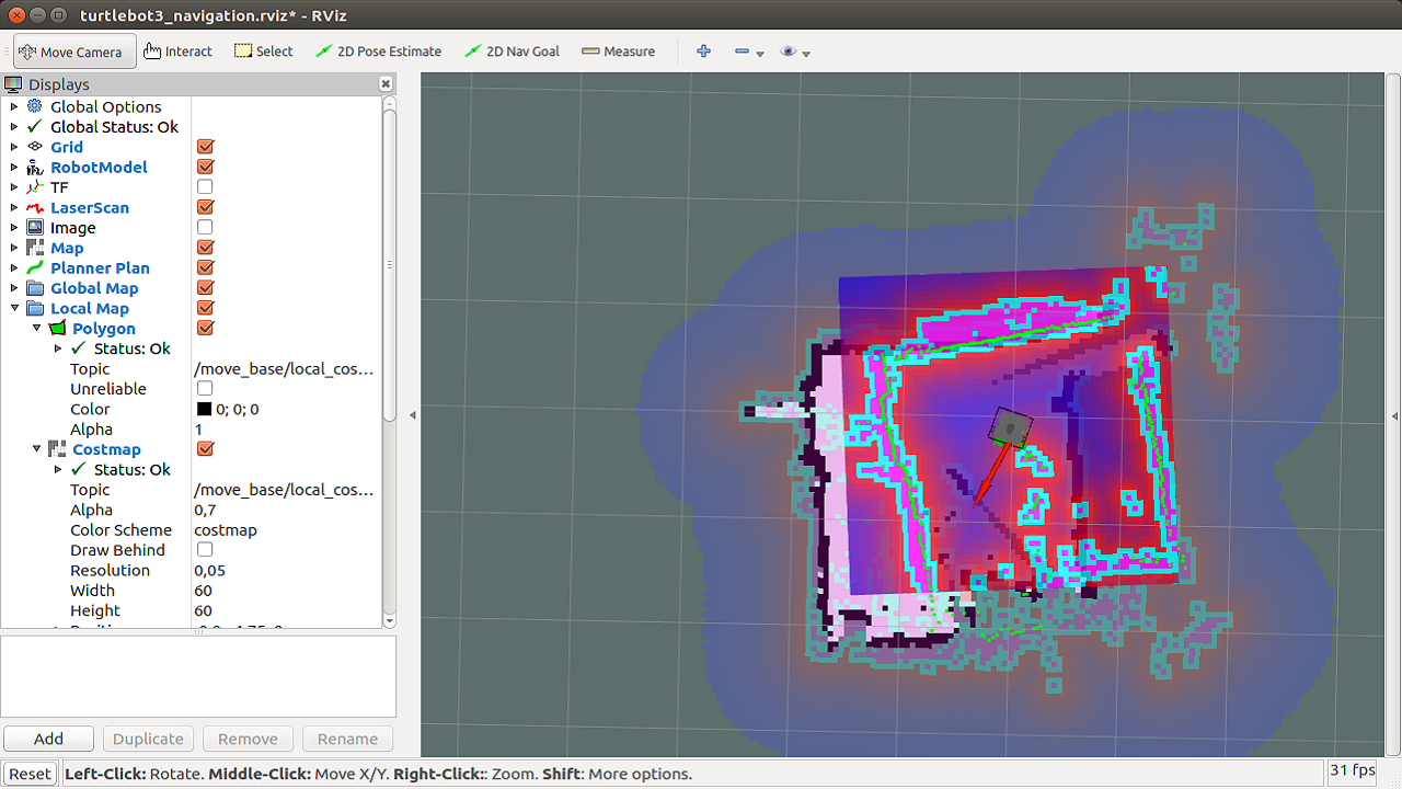

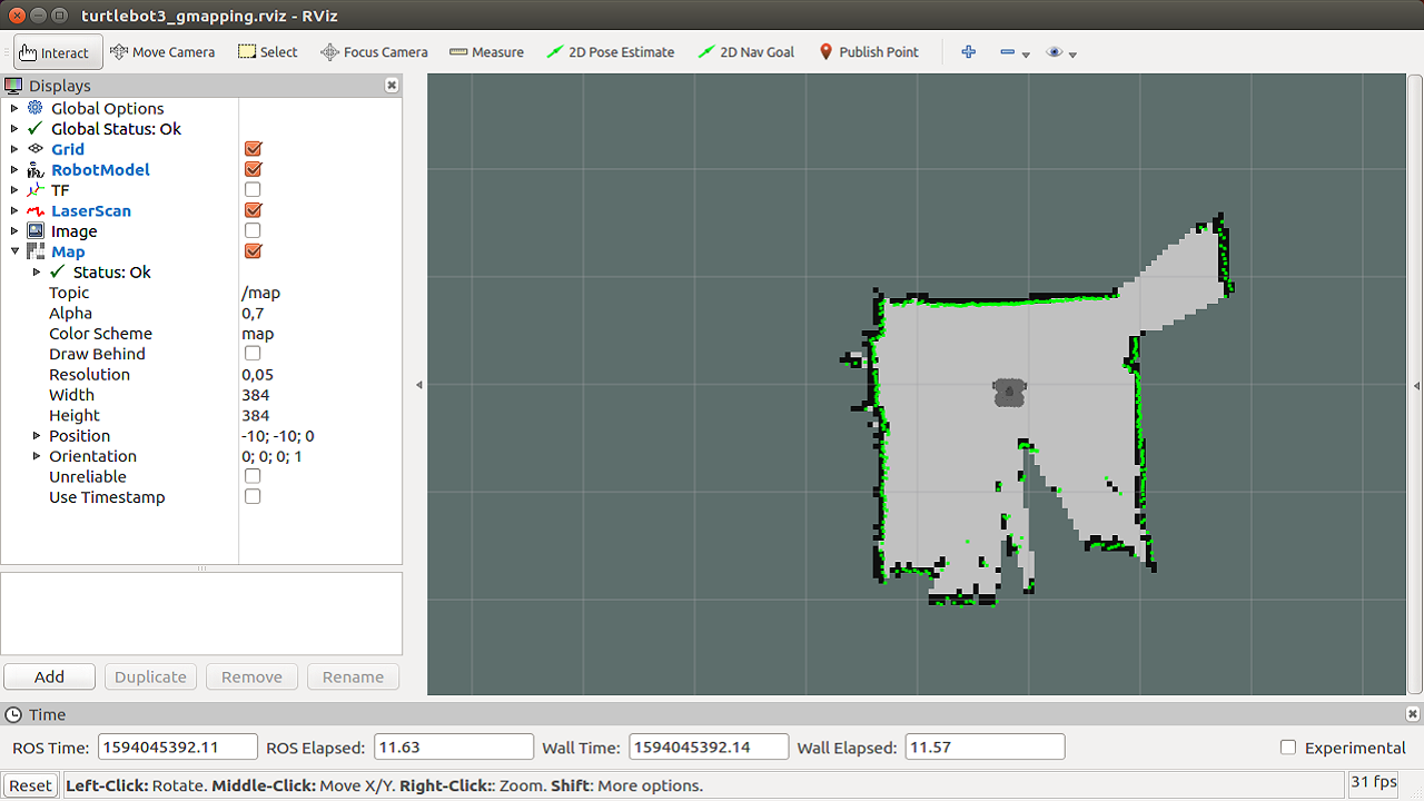

Peki LiDAR sensörden alınan veriler nasıl görselleştirilir?
Şimdi ise anlamlı verileri görüntüleyebileceğimiz bir ortama taşımamız gerekmekte. Bunun için kullanılan simülasyon ortamları ise Rviz ve Gazebo olarak geçmektedir. Bu programlar interaktif olarak çalışmaktadır. Yani artımsal olarak haritalama yapabilir ve en ufak bir değişikliği dahi algılayabilir.Aşağıda ki görselde, LiDAR ile elde edilen verilerin anlamdırılması sonucu oluşturulmuş 2D bir harita buluyor. Burada LiDAR, anlık olarak ölçüm yapmaya devam ediyor ve etrafında ki tüm değişiklikleri ekrana yansıtabiliyor:
LiDAR Tarayıcı veya LiDAR kullanılmış bir sistem hareket ettiği zaman, görüntü de anlık olarak tarama verilerinin işlenmesiyle simülasyona eklenir ve canlı olarak izlenebilir:
