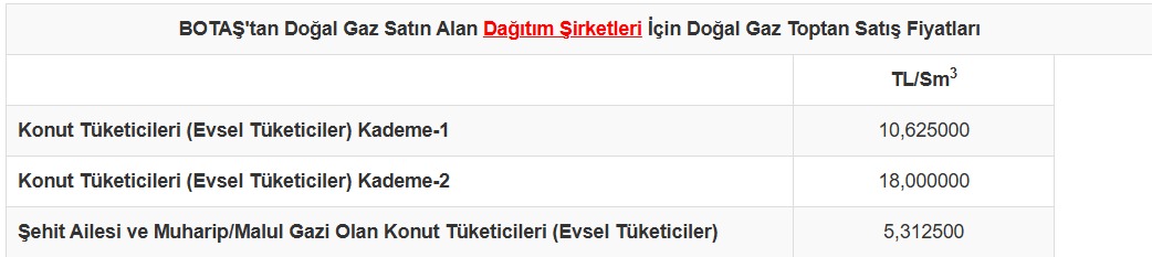

Yazın temmuz- ağustos aylarında ise örneğin bir ilin ortalama tüketimi 20 metreküp ise bu kez de o ay için 35 metreküp üzerinde tüketimi olanlar desteklemeden çıkarılacak. BOTAŞ'ın yeni kademeli fiyat tarifesi aşağıda yer alıyor.
İKİNCİ KADEMEYE YÜZDE 69 ARTIŞ YANSIYACAK
Yeni tarifeyle birlikte, yüzde 25 zam da yürürlüğe girdi. Bu oran bütün aboneler için geçerli ancak ikinci kademe tarifede yüzde 69,41 zamlı uygulanacak. BOTAŞ'ın bülteninde meskenler için yüzde 25 zamlı birinci tarife ile limitlerin aşılmasıyla uygulanacak zamlı tarife de açıklandı. Buna göre, meskenlerde kullanılan doğalgazın santimetreküp birim fiyatı yani Kadame-1 fiyatı 10 lira 625 kuruş oldu. Limit aşılması halinde uygulanacak zamlı tarife ise bunun yüzde 69,41 oranında daha yüksek seviyede, 18 TL olarak tespit edildi.

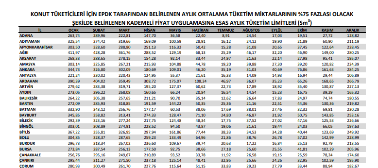

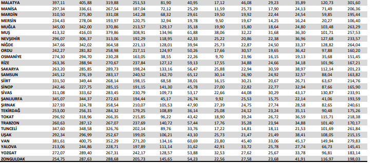

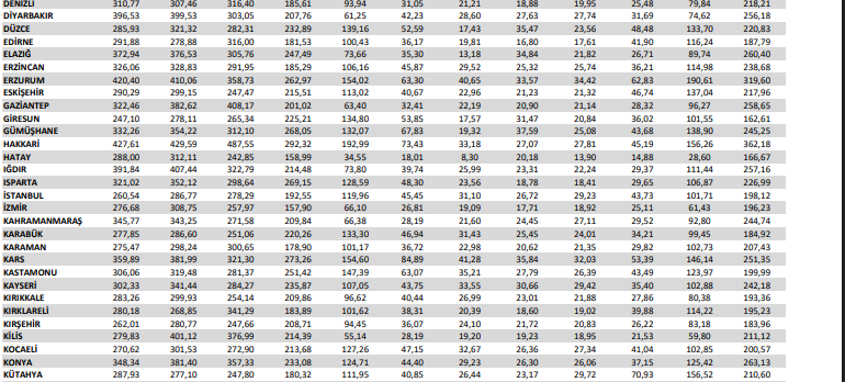

İller bazında aylara göre limitlerin belirtildiği ve BOTAŞ'ın yayınladığı tablolar aşağıda yer alıyor. Bu listenin başlığında, her il için belirlenen aylık ortalama tüketim miktarlarının yüzde 75 fazlası olduğu belirtiliyor. Yani tablodaki tüketim miktarları o ilin normal aylık ortama tüketim miktarının yüzde 75 aşılmış miktarını gösteriyor. yüksek fatura ödemek istemeyenler bu ortalama rakamı geçmemeli. Bu ortalama rakamlar değişken, bölgenin ve ilin tüketim miktarı kış aylarının daha soğuk geçmesi gibi nedenlerle sürekli dalgalanıyor. Limit rakamlarının gaz şirketlerinin sitelerinden aylık takibi pratik çözüm olabilir.
İGDAŞ nisan ayı için limiti 192,55 santimetreküp olarak açıkladı. Bu kullanım miktarının üstüne çıkan ikinci kademeden fiyatlandırılacak.
BOTAŞ İLLERE GÖRE AYLARA GÖRE TÜKETİM LİMİTLERİ
İl bazında tarifeye bakıldığında örneğin İstanbul'da ocak ayı için belirlenen ortalama tüketim 260,54 metreküp. İstanbul'da ocak ayı limiti bu. Ancak, bu limitler sabit değil, mevsim koşullarına göre tüketim artar veya azalırsa bu limitler değişecek. Farklı bir ortalama hasaplanana kadar bu limit esas alınacak. İstanbul örneğinden gidilecek olursa, Ocak ayında bu ortalamanın üstünde tüketim yapan abone, yüzde 75 ortalamayı aştığı için artık ikinci kademeden fiyatlandırılacak ve zaten devlet desteğinden de yararlanamayacak.

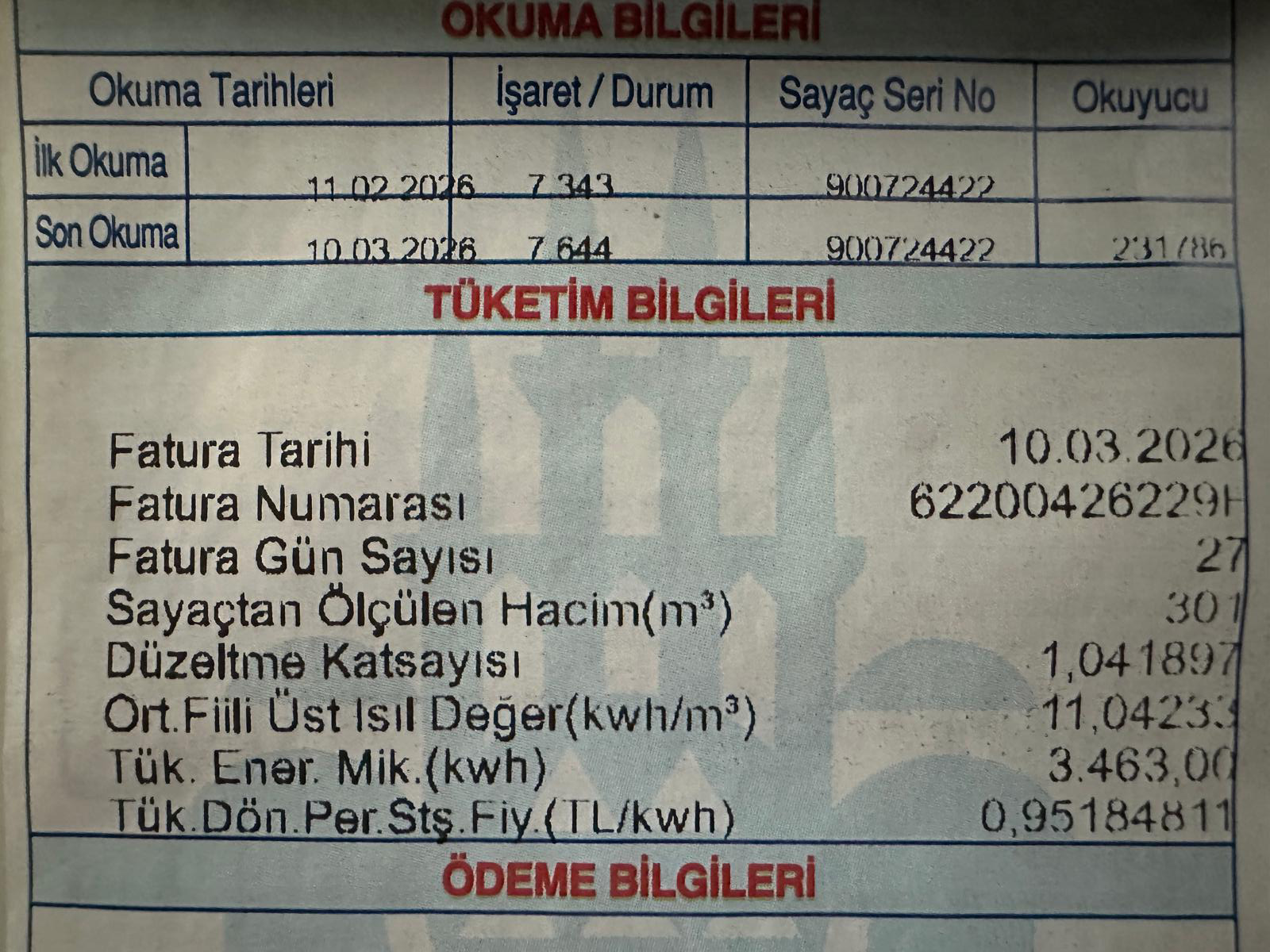

Sayaçtan ölçülen hacim kullanılan gaz miktarını gösteriyor.
Faturanızda tüketim miktarını, tüketim bilgileri ara başlığının altındaki “sayaçtan ölçülen hacime” bakarak anlayabilirsiniz. Burada yazılan rakam, kaç metreküp gaz tükettiğinizi gösteriyor.

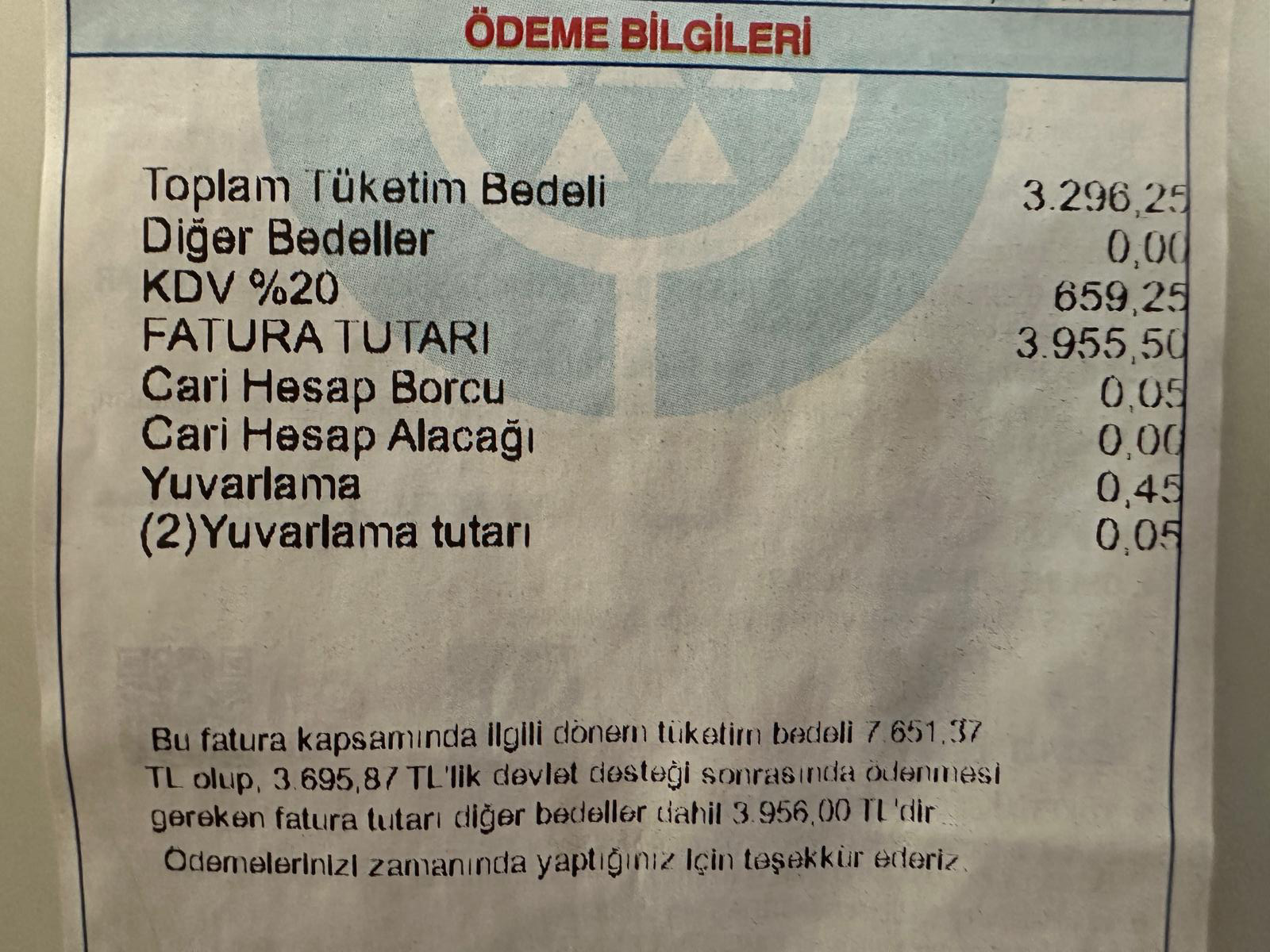

Mart ayına ait bir fatura üzerinden tarifenin etkisine bakalım:
2026 yılı mart ayına ait faturadaki bilgilere göre, 301 metreküp için hazırlanan fatura KDV ve her şey dahil 7 bin 650 TL. Faturada bu bedelin 3 bin 695 TL'sinin devlet tarafından karşılandığı, abonenin ödeyeceği rakamın ise 3 bin 956 TL olduğu belirtiliyor.
BOTAŞ'in il bazındaki ortalamasına göre İstanbul'da mart ayında tüketim limiti 278,29 metreküp. Faturadaki tüketim miktarı ise 301 metreküp. Yeni uygulamaya göre, bu faturada yüzde 75 aşımlı hesaplanan aylık ortalamanın üstünde tüketim var. Bu abone artık destekten yararlanamayacak, ayrıca, abone ortalamayı aştığı için ikinci kademeden faturalandırılacak.
